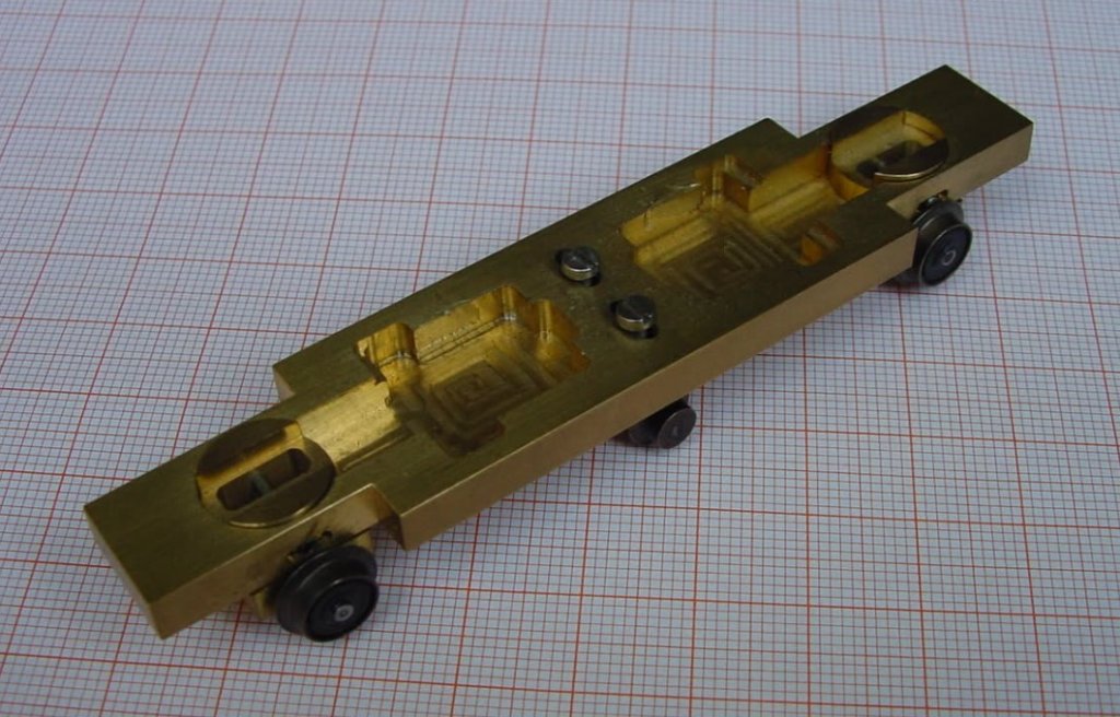

Hallo Jan und die Anderen Leser dieses Forums
Ich möchte daran erinnern, dass ich vor sehr vielen Jahren einen Münchener M als Resin Bausatz im Angebot hatte und dazu auch den passenden Antrieb von Euromodell in Olching geliefert habe.
Diese Antriebe sind nachwievor uneingeschränkt lieferbar!
Die Grundplatte des Antriebes wurde für jedes Gehäuse passend gefräst und wahlweise mit Fleischmann oder Faulhaber Motoren geliefert.
Vielleicht hat jemand solche Antriebe in Verwendung und kann seine Erfahrungen mitteilen!
Die Bilder vom Urmodell finden Sie auf meiner Facebook Seite.
Kann sie jemand hierher kopieren!?!

vielen Dank für die Reaktionen auf diese Konstruktion, die aber wie Skip/Paul Sassen schon erwähnt hat, nicht für alle 3-Achser uneingeschränkt verwendet werden kann.
Ich danke auch Günther Hödl für die Hinweise auf seinen Antrieb, der sicher seine Berechtigung hat.
Allerdings würde ich vermuten, dass diese Art der Umsetzung auch sehr viel mehr Raum einnimmt, als die heutigen ALX-Antriebe.
Außerdem vermute ich, dass er auch Kuppen und Senken nicht so einfach befahren kann, da die Mittelachse in der Höhe festgelegt ist.
Aber hier soll jeder entscheiden, was für ihn am Besten ist.

natürlich ist im Bild nur das Urmodell gezeigt und die Bodenplatte wird je nach Motor sehr viel dünner.
Für den Übergang in Steigungen müsste eine Feder, wie beim Maximum Antrieb, eingebaut werden. Bei den gelieferten Fahrwerken war das aber bislang kein Thema.
Aber wenn es eine bessere Entwicklung gibt, ist das natürlich perfekt.
Es gibt aber noch Kunden, die einen massiven und ferigen Antrieb bevorzugen. Für die ist Olching noch immer die richtige Adresse!
LG Günther
LG Günther
