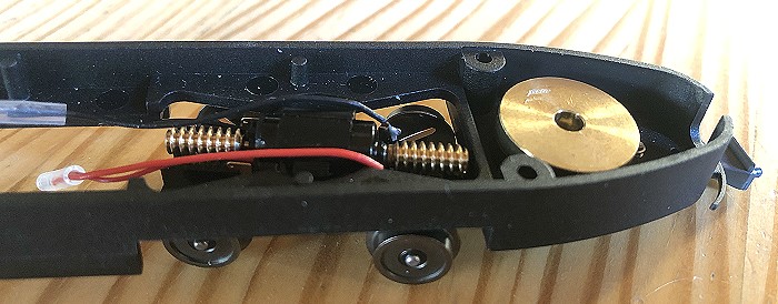

Hallo Stephan,
heute hatte ich die Zeit, mal einen ALX-Antrieb in eine GT4-Bodenplatte zu stecken. Es geht doch. Ich habe zwar "nur" einen 210er in H0 zur Verfügung - für den GT4 wäre der kürzere 197er die korrekte Wahl -, aber auch der würde funktionieren. Mit einem 197er sollen die Originalblenden vom GT4 passen.Dann können auf die Einsteckbolzen z.B. die Blenden von Harmsen-Modellbau auch aufgesteckt werden.
Das Bild zeigt einen 210er in der GT4-Bodenplatte. Für die optionalen Blendenhalter würde bei diesem Versuch die Aussparung nicht ausreichen.
Um Deine Eingangsfrage nun kurz und richtig zu beantworten: Ja, es geht mit einfachem Einklipsen des Antriebs.
