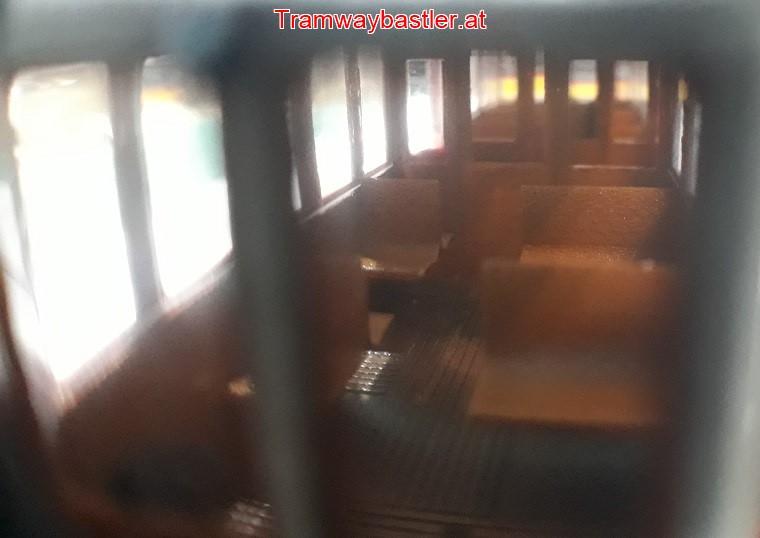

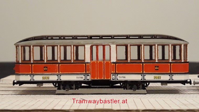

Mein neuestes Modell ist eine Ausnahme beim Fuhrpark der Wiener Straßenbahn. Es hat als einziger zweiachiger Beiwagen einen Mitteleinstieg und das Laternendach bis ans Wagenende verlängert.
Wie üblich bei meinen Modellen achte ich besonders auf die Inneneinrichtung weshalb auch dieser Wagen wieder eine korrekte Bodenhöhe mit Holzleisten hat ohne dass die Räder durchkommen und freien Sitzflächen.

... ich bin beeindruckt. Einfach Spitze.
Aus welchem Material ist der Wagenkasten?
LG Thomas D.
Re: Wien Type h 3002
Danke euch.
Das komplette Modell ist in Fine Detail Plastic ausgedruckt.
Beitrag von Regiovogel »
Hallo Tramwaybastler,
ein wunderschönes Modell hast du da gezaubert.
Eine Frage zum Vorbild, ist das ein Fahrzeug mit "Niederflureinstieg", wie man das damals nannte?
Ist die Lackierung mit Decals aufgebracht oder wie hast du die Zierlinien so perfekt auf den Wagenkasten gebracht?
Sebastian
Danke
Die Höhnen von Stufe und Auffangbereich sind bei zirka gleich hoch wie die der anderen Wagen also glaub ich eher nicht.
Die Lackierung ist eine „Folie“ da mir für den Prototyp Decals zu teuer sind.
Regiovogel hat geschrieben: Do 26. Sep 2019, 07:55 Eine Frage zum Vorbild, ist das ein Fahrzeug mit "Niederflureinstieg", wie man das damals nannte?
Hier findest du verschiedene Typenskizzen zur Type h.
Danke euch beiden für die Antworten!
Die Seite ist ja sehr interessant, kannte ich noch gar nicht - sowas würde ich mir für andere Städte auch wünschen :D
Demnach hat der Wagen tatsächlich einen ganz normalen Einstieg. Nach der Optik hätte ich mir das auch anders vorstellen können.
Hast du dafür dann eine Folie selbst bedruckt, ausgeschnitten und so draufgeklebt? Für einen ersten Eindruck auf jeden Fall eine gute Möglichkeit, und das Ergebnis weiß zumindest in den Fotos zu überzeugen...
Sebastian
Regiovogel hat geschrieben: So 29. Sep 2019, 13:27Hast du dafür dann eine Folie selbst bedruckt, ausgeschnitten und so draufgeklebt? Für einen ersten Eindruck auf jeden Fall eine gute Möglichkeit, und das Ergebnis weiß zumindest in den Fotos zu überzeugen...
Nicht ganz. Werde es mal hier vorstellen aber es gibt noch ein kleines Problem damit für das ich theoretisch schon eine Lösung habe. Zum Ausprobieren brauche ich aber noch ein Modell.
