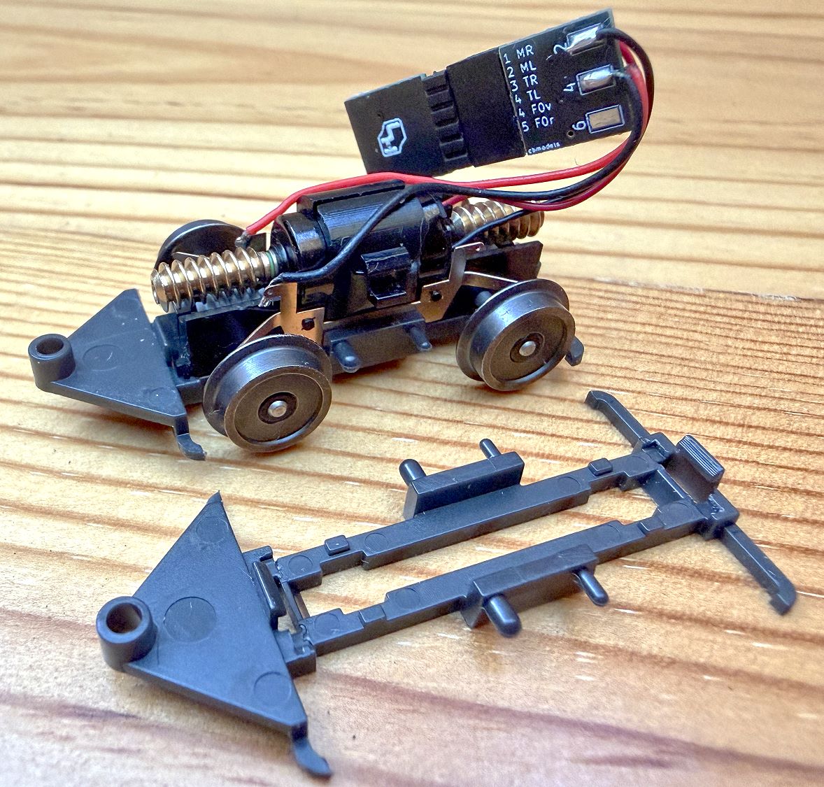

Hallo Forumsmitglieder.
Die neue Halling ALX 19,7 mm sind neu "entwickelt" worden.
Aber ich stelle folgende Fehler fest abgesehen von die viel zu dicke Stromblätter passen die Aufschlussplatten ( Adapter) nicht oder sind unvollständig.
Den antrieb muss nachbearbeitet werden ( blaue Linie).
Und dann passt es erst.
Bitte beachte dass die Adapter nicht passen mit 21 mm Blenden
Beim GT4 dapter fehlt jede Arretierung an eine Seite und haltet gar nicht
Möchte von euch erfahren ob ich wieder die einzige Meckerer bin ob dass diese Kwalität heute als "standart" gilt
Danke Paul Sassen

ich kenne den 19,7mm-ALX nur mit den mitgelieferten GT4- und "kurzen" Getriebedeckeln. Gerade noch ausprobiert, die rasten beide sauber auf den Antrieb ohne Nacharbeiten. Auch die GT4-Abdeckungen bei mir haben beidseitig je eine dünne mittlere Nase und rasten spielfrei ein. Da passt mechanisch alles zusammen.
Beim Bild der GT4-Abdeckung habe ich den Verdacht, dass die rechte Rastnase vielleicht abgebrochen ist.
Hat sich bei der Nachfertigung vielleicht irgendwo ein Problem eingeschlichen? Meine stammen von 2025.

Hallo Ingbert, dann also 14 x abgebrochen ???

das wäre aber eine seltsame böse Überraschung. Ich habe hier mal schnell ein Bild der mir vorliegenden Ausführungen gemacht. Da sind in jedem Fall beidseitig Rastnasen. Warum sollte man die Form unbrauchbar machen? Vielleicht siehst Du an der fraglichen Stelle Abbruchspuren. Die Nasen sind wirklich sehr dünn.

Wird dann wohl eine Fehlproduktion sein und werde Haling benachrichtigen.

auf Deinem Bild fehlt ja überall einseitig die Rastnase. Sieht an den entsprechenden Stellen auch abgebrochen aus. Die Teile sind wirklich nicht zu gebrauchen.

Heute habe ich Antwort von der Firma Halling bekommen und veröffentliche dies auf deren Wunsch und bin sehr zufrieden mit dem Service ( bitte entschuldige meine holländische „Rechtschreibung“, da fehlen auch einige "Nasen") und danke Jan für diese Möglichkeit hier im Forum.
Sehr geehrter Herr Sassen,
vielen Dank für Ihren wichtigen Hinweis zu Ihrer Bestellung.
Nach Überprüfung des Sachverhalts mussten wir feststellen, dass wir bedauerlicherweise eine Charge der Blenden 197 ohne die seitliche „Nase“ versendet haben.
Ursache hierfür war eine fehlerhafte Zulieferung, die bei unserer Qualitätskontrolle leider unbemerkt blieb.
Selbstverständlich werden wir allen betroffenen Kunden, die eine fehlerhafte Blende erhalten haben, umgehend eine kostenfreie Nachlieferung zukommen lassen.
Wir wären Ihnen sehr dankbar, wenn Sie diese Information auch in Forum teilen könnten, um andere Betroffene schnellstmöglich zu informieren.
Wir haben die passenden und vollständigen Artikel bereits für Sie vorbereitet und warten nur noch auf Ihre Bestellung.
Natürlich werden wir die Versandkosten bei der Bestellung entsprechend abziehen.
Für die entstandenen Unannehmlichkeiten möchten wir uns in aller Form bei Ihnen entschuldigen.
Mit freundlichen Grüßen / with best regards
Ihr HALLING Team
