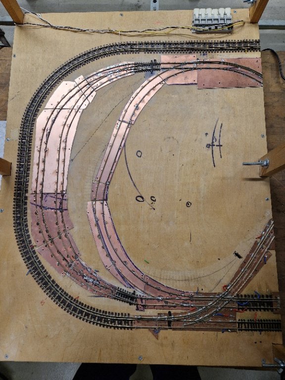

Genug des Textes ... hier das erste Bild ...

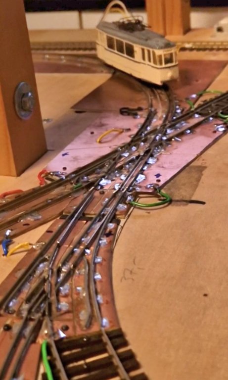

Beim Bau der zentralen 3-Schienen-Gleiskreuzung zeigte sich doch, das der Zweirichtungsbetrieb eine Isolierung aller Herzstücke erfordert was echt echt fummelig wurde und bei der Verkabelung noch mehr Chaos als, unbedingt nötig, verursachen würde ...
Damit starb die Idee mit dem Zweirichtungsbetrieb und erklärte meinen Versuchsträger zum reinen Einrichtungsbetrieb. Die auf dem Bild erkennbaren inneren Verbindungskurven der "Kleinen 8" waren damit überflüssig geworden & auf dem rechten Anlagenteil wurde diese durch Umsetzung der Weiche und Einbau einer weiteren Gleiskreuzung, zum Abstellgleis umfunktioniert.

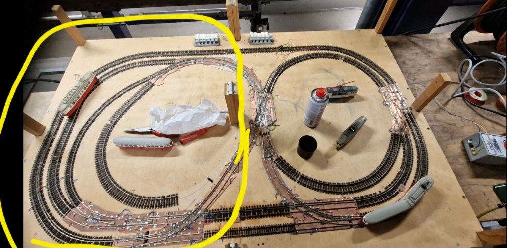

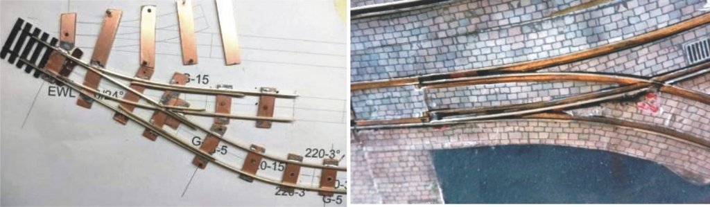

Dabei wurde gleich im markierten linken Anlagenteil im inneren Gleis das Gleisbild abgeändert, weil ich damit nicht glücklich war.
Normalspurzüge kann ich auf dem rechten Anlagenteil zwischenparken ... Meterspurzüge aber nicht. Und das störte mich ... :mrgreen: :mrgreen:
Am Ende kam dann das raus ...

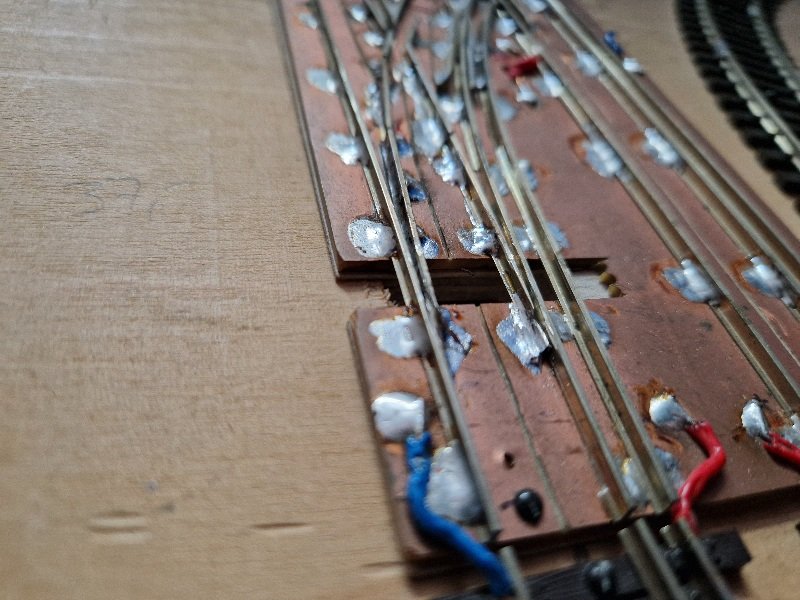

Bei diesem Umbau konnte ich meine vor über 20 Jahren schon hart erarbeitete Weichenbautechnik, weiter verfeinern und teilweise erfolgreich abändern.
Auf diesem Foto kann man sehr gut an einer Stumpfweiche, dessen Weichenzungen irreperabel kaputt gingen & deshalb zu einer Gleiseinfädelung umgebaut wurde, das Herzstück erkennen, was damals mittels abgewinkelter Gleisstücke entstand und dabei mir sehr große Spurrillen entstanden.
... entsprechend poltern dann die Wagen darüber ...
Heute baue ich das anders ... erst wird das Kurvengleis gelegt, dann wird der Schienenkopf am Schnittpunkt mit dem geraden Gleisstrang eingeschnitten und auf am geraden Schienenstück der Scheinenfuß ... dann das geradde Schienenstück einlegen, fest verlöten, Isolationsschnitte setzen und zuletzt die Rille rausgeflext, bis kein Rad bzw Modell mehr hängen bleibt.
So entstehen nicht mehr solch riesigen Rillen in den Herzstücken ...

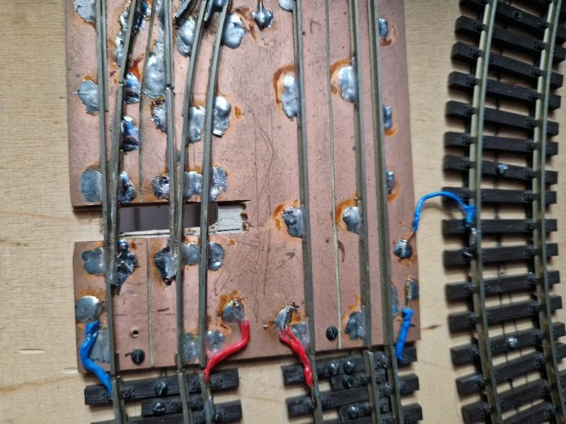

Hier noch ein Bild von meiner zentralen 3-Schiengleiskreuzung mit einer anschließenden Spitzweiche in alter Bauform, wo also die Spurrillen im Herzstück großzügig ausgefallen sind ...

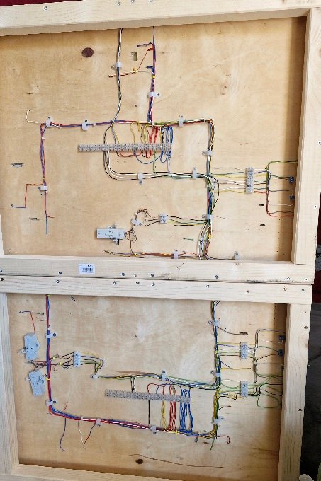

Achso ... hier noch ein Bild von der Anlagenseite, die viel zu selten gezeigt wird ... :lol: :lol: :lol:

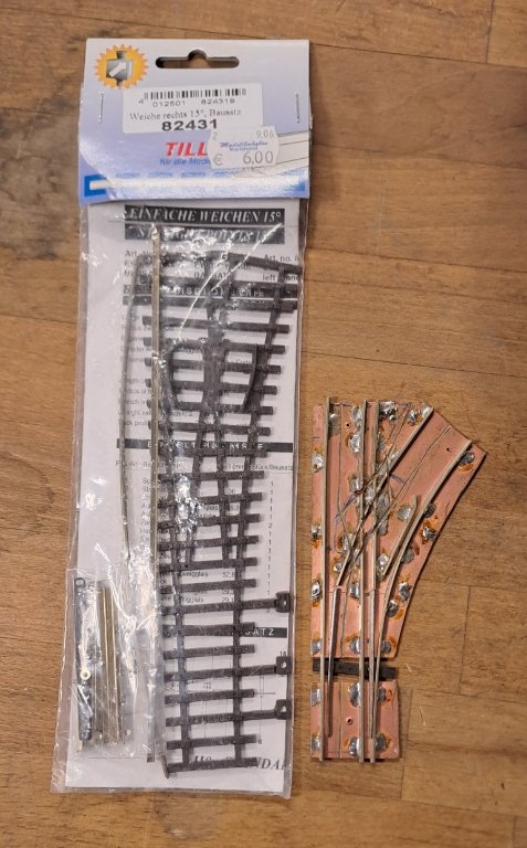

Inzwischen hab ich es mal geschafft, mit meinem Taschenfernsprecher noch ein Foto von meinen Weichenselbstbaukünsten zu machen ...
Links das Ausgangsmaterial ... ein Weichenbausatz von Tillig in Spur H0 ... rechts die daraus selbstgebaute Weiche (ein früheres Werk ... Übung macht bekanntlich den Meister ... :wink: )
Sehr schön ist der Längenunterschied zu sehen, was dem Eindruck einer Straßenbahnweiche schon viel näher kommt ...

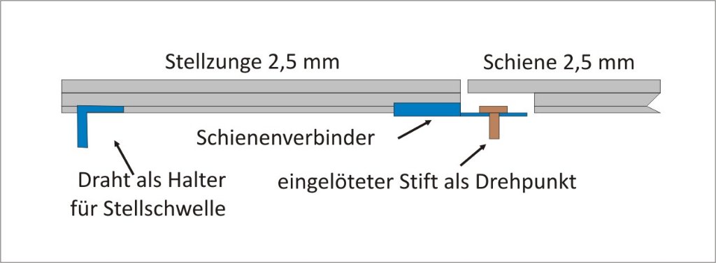

- Beim Gleisbau nutze ich Tillig-Neusilberschienenprofil 2,5 mm hoch. Das gibt es als blankes Neusilberprofil und ist somit gut lötbar. Code 75- Gleis mit 2,1 mm gibt es oft nur als brüniertes Profil mit den entsprechenden Nachteilen. Beim gewählten Betrieb ohne spannungsführende Fahrleitung sehe die Probleme vor allem bei Leitschienen und Deckenschluss. Strab.-Gleise liegen ja zumeist im Straßenplanum. Willst du vorbildgerecht mit dünnen metallischer Leitschiene arbeiten muss diese ja auch elektrisch getrennt sein. Auch entstehen dabei viele Möglichkeiten zum Fehlgleisen. Ich habe mich für eine Leitschiene aus 2x2 mm MS-T-Profil (alternativ 2x2 L- Profil) entschieden, welches ich hochkant eingebaut habe. Durch den 2 mm- Mittelsteg ergibt sich eine genügend große Spurrille und durch den Höhenunterschied von 0,5 mm zwischen Fahr- u. Leitschiene vereinfacht sich Deckenschluß und Gleispflege. Ich bedauere, dass ich mir nicht schon zeitig einige Spurlehren beschafft habe.

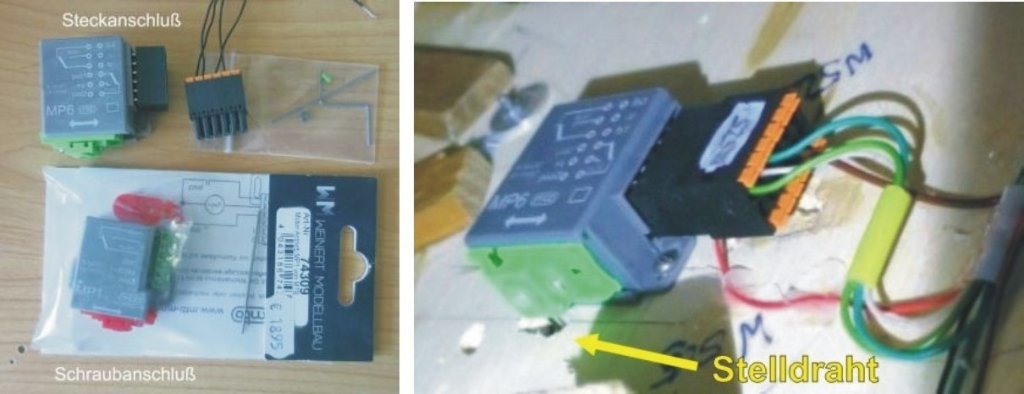

- Von den elektrischen Weichen ala Tillig-Standard-Gleis mit Drehpunkt bin ich in letzter Zeit abgekommen. Solche Drehstuhl- Weichen nutze ich nur noch bei Federweichen o. aufzufahrende Weichen. Bei E- Weichen verwende ich mittlerweile durchgehenden Weichenzungen (wie Tillig Modell-Gleis) und motorische Antriebe. Die Weichenzungen werden in der Hauptfahrrichtung auf dem Träger ca. 5 - 15 mm am Herzstück ausgerichtet, verlötet und mit den kleinen motorischen Weichenantrieben von mtb (CZ) gestellt. Gleichzeitig verringert sich das Entgleisungsrisiko.
Die mtb- Antriebe sind m. M. leise, kompakt, durchzugsstark und leicht justierbar, der Stellweg ist variabel einstellbar, lt. Hersteller von Spur G bis N. Außerdem gibt es verschiedene Ausführungen z.B. mit Steck- oder Schraubanschluß oder digital vorbereitet. Man muss diese auch nicht bei Weinert ordern, ich konnte z.B. zur Leipziger Modell-Messe eine 5- er Packung direkt am Stand erwerben.
Für die Drehstuhlweichen habe ich die Zeichnung angefügt, das spart lange Erklärungen.

Nun zu deinen Selbstbaukünsten.
Meine Weichen sind inzwischen schon gut 20 Jahre alt ... beim Umbau des linken Teils meines Versuchträgers hab ich bei den Herzstücken mit den heutigen Erfahrungen einiges anders gemacht.
L-Profile 2x2 mm aus Messing hab ich mir schon besorg ... demnächst werd ich mal mich ausprobieren, damit Rillen nachzubilden.
Mal gucken ,ob ich das auch so filligral-wirkend hinbekomme wie du ...
Deine Weichenbauform sieht sehr interessant aus.
Das muß ich mir mal noch ganz in Ruhe angucken.
