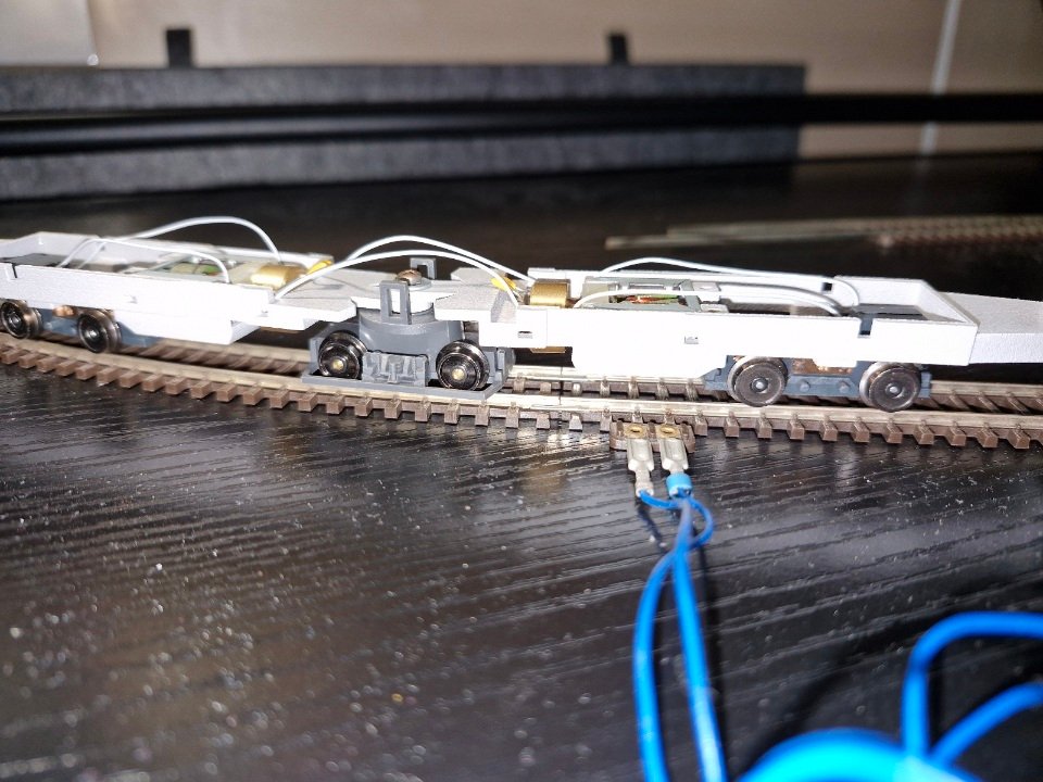

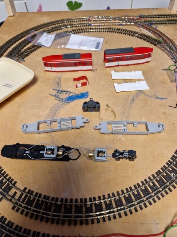

Hier die Ausgangsbasis.
Ein roter Lima-GT6, ein Halling E1-Antrieb für die Souveniermodelle und die Grundplatte von Guido
Ach ja .. und das Jakobsdrehgestell von Lima noch mit den H0-Achsen ...
Die ursprüngliche Idee, die Laufachsen im Jakobsdrehgestell einfach auf H0m zusammen zu rücken, erwieß sich als Schnapsidee.
Eine Radscheibe jeweils pro Achse wollte pardou sich nicht bewegen.
Eher verbog ich beim zusammenpressen die Achsen, als die Radscheibe bewegt zu bekommen ...
Projekt bei Seite schieben und bei passenden Gelegenheiten nach Lösungsansätzen für das Jakobsdrehgestell suchen.
Ein Anruf bei HUSTRA einen knappen Monat später wegen anderer Zurüstteile ergab bei der Gelegenheit, das er mir durchaus auch von dem angebotenen kompletten Achstauschsatz für die Limas, einzelne Laufachsen verkaufen könne.
Also 4 H0m-Tauschachsen für ca 20 € bestellt (eine zweite "Mahndorfsche" Grundplatte für den den nächsten Lima hab ich ja noch da ...) und schon gings ans zusammen setzen der Bauteile ...
Wem fällt auf, das die Radscheiben von Halling und Lima / HUSTRA verschiedene Durchmesser haben?
Dank Guidos Qualitätsarbeit beim konstruieren der Grundplatte fällt das nicht sofort auf ...

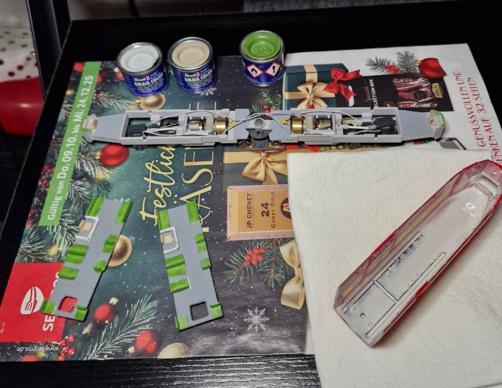

Weiter geht´s mit dem farblichen Arrangement der Bauteile.
Sehr gut weitergeholfen hatte mir eine Homepage eines Bochumers, der sehr leidenschaftlich auf die einzelnen Unterschiede der einzelnen GT6-Serien eingegangen ist.

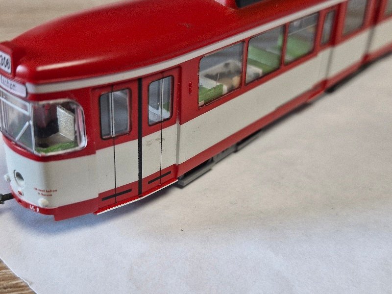

So konnte ich den Innenraum farblich dem Vorbild vom Wagen 46 anpassen.
Grüne Kunstsoffsitze im Fahrgastraum und grau-weiße Innenverkleidung des Wagenkastens.
Da ich perspektivisch die Modelle auch mal beleuchten möchte, war eine Lackierung der Innenseite, um später ein durchscheinen zu vermeiden, obligatorisch ...
Nachdem alles durchgetrocknet war, Sommerfeldt-Schere mit Doppelschleifstück drauf und dann alles zusammen setzen.
Lange hab ich wegen den Drehgestelllblenden gegrübelt.
Die von Lima sind plastischer und dimensionaler als wie die von Halling und gefallen mir auch besser.
Aber ich wollt jetzt nicht auch noch anfangen, die Lima-Blenden auf die Halling-Drehgestelle zu fummeln.
Ich lasse es lieber so, denn den Unterschied siehste ja wirklich nur in der "ich lieg auf der Modellstraße"-Perspektive ...
Dafür kann man um so schöner den farblich gestalteten Innenraum durch die Fenster erkennen .. hätt ich so nicht gedacht ...

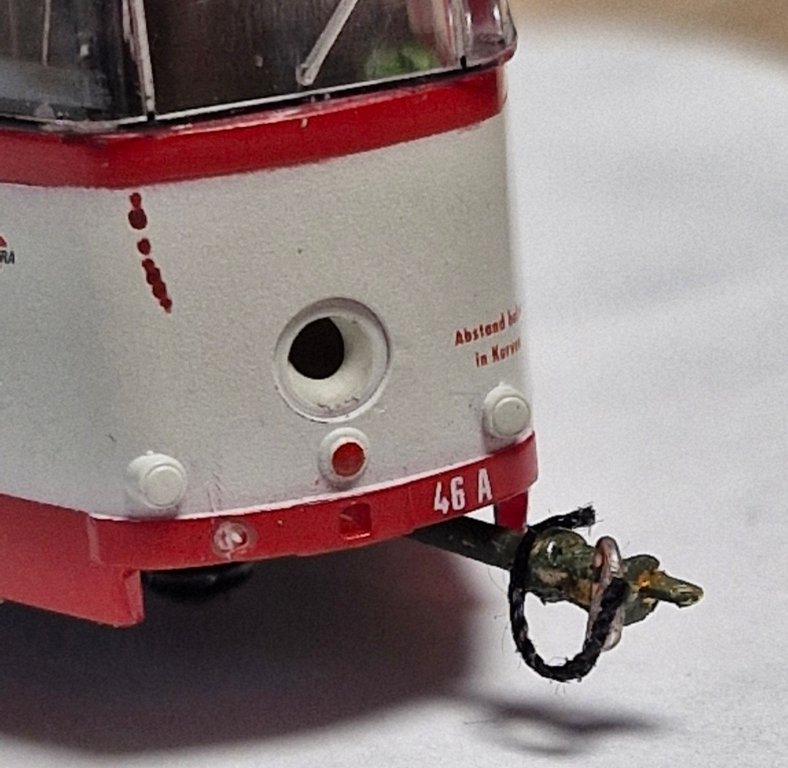

Dann noch von HUSTRA ne Albertkupplung aus Messing vorbildlich kuppelfähig herrichten und farblich behandeln ...
... einbauen ... passt!
Das Kuppeleisen habe ich aus 0,4 mm Sommerfeldraht nachgebogen und dabei den Kuppelbolzen extra verlängert, damit er unten etwas raus guckt und wenn mal der Wagen 46 was schleppen muss, eine betriebssichere formschlüssige Verbindung dann vorliegt.
Und damit das Kuppeleisen mir nicht "flöten" geht, hat es ne Sicherungskette aus Zwirn nachgebildet, angelgegt bekommen.
Den Scheinwerfereinsatz hab ich bewusst noch nicht eingesetzt, weil ich ja noch perspektivisch ne Beleuchtung einbauen will und kleinste Feinheiten außen am Wagenkasten, wie z.B. orangene Blinkerkappen, auch noch auf mich warten.
Hab aber noch kein Plan, wie ich die seitlichen Blinkerkappen orange und das Mittelteil silber mache ...
Um so einfacher ich den Wagenkasten dann kurzfristig von der Bodenplatte bekomme, wenn es soweit ist, umso besser ...

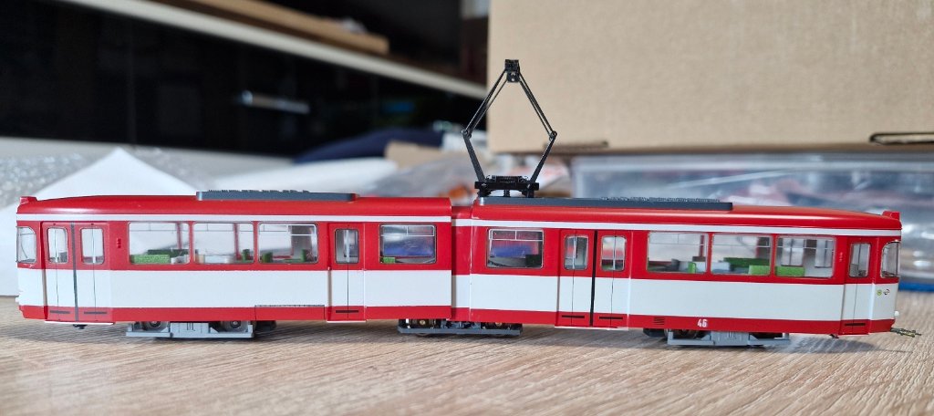

Die Probefahrten hat der 46 in diesem Frühjahr dann auch erfolgreichst ohne ein kleinstes Problem absolviert.
