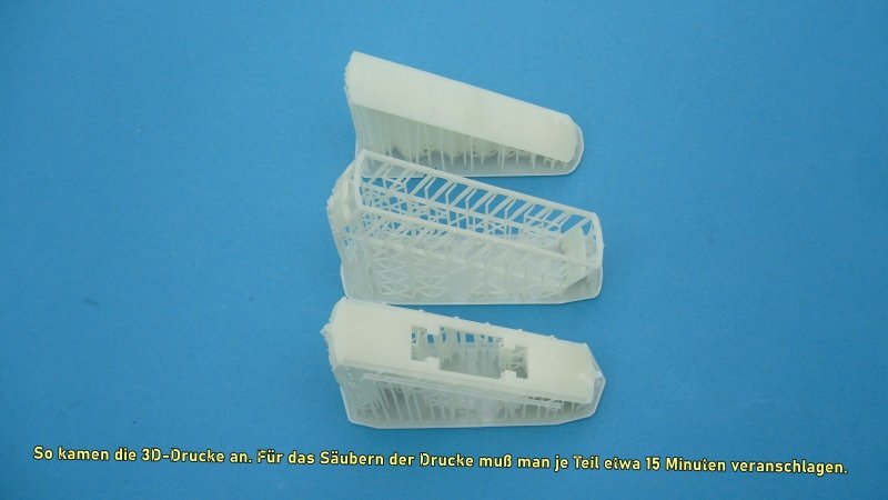

Die vom Designer 'zhelneen' entworfenen 3D-Druckdateien für Standmodelle sind für Spur 0, H0m und H0e bei Cults3D bestellbar.
Das schmalspurige zweiachsige Vorbild aus dem Jahr 2014 läuft auf Schienen mit 1100 mm Spurweite und hat eine Wagenbreite von unter 200 cm.

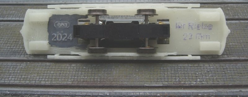

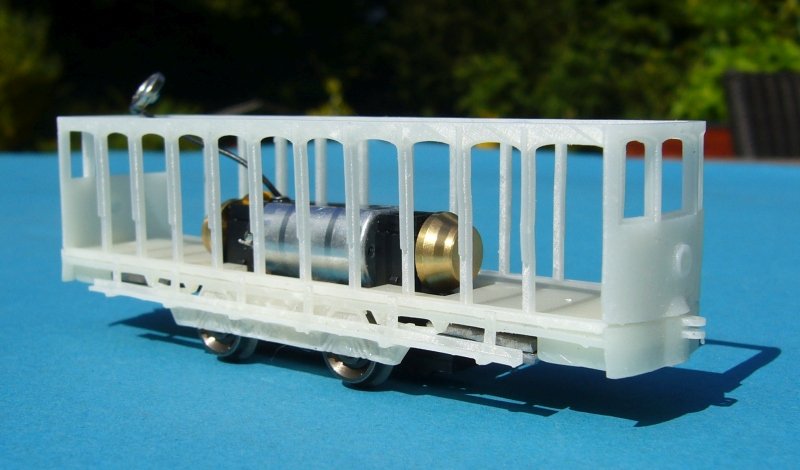

Da meine Anlage nur für normalspurige Modelle ausgelegt ist, konnte ich die angebotenen Drucke nicht nutzen. Bodo-Lutz Schmidt half zum Glück und versuchte, die vorhandenen 3D-Dateien umzubearbeiten. Letztlich lief es auf neue Dateien hinaus. Als Motorisierung dient der Rietze-Antrieb mit 23 mm Achsstand, dessen schmaler Motor sehr hilfreich ist. Die Kunststoff-Sitzbänke sägte ich aus englischer 'Meterware' meiner Ersatzteile heraus. Zahlreiche sitzende Fahrgäste, die bereits eine weite Reise aus China hinter sich hatten, sorgen dafür, daß vom Antrieb nicht viel zu erkennen ist.

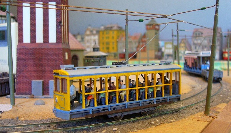

Im Miniatur Wunderland in Hambiurg ist das Modell (nicht baugleich) in passender Stadtlandschaft zu sehen.

Der Antrieb ist eingeklippst
P1180301 Rio_2.jpg (81.06 KiB) 619 mal betrachtet

Es fehlt nicht mehr viel
P1180325 Rio_3.jpg (99.71 KiB) 619 mal betrachtet

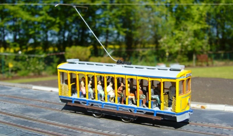

Das Modell auf der Anlage
P1180335 Rio_4.jpg (110.91 KiB) 619 mal betrachtet

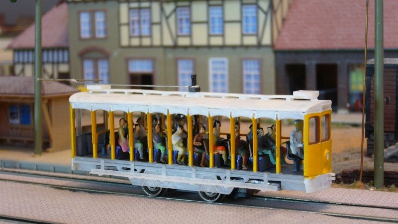

Bonde de Santa Teresa im Lüneburger Sonnenschein
P1180840 Rio_5.jpg (107.31 KiB) 619 mal betrachtet
