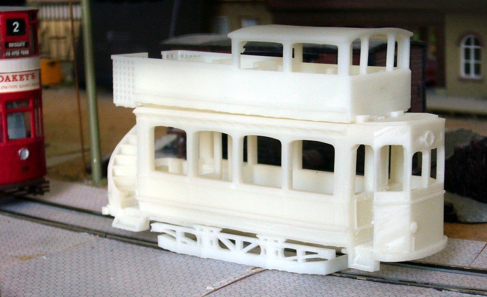

Die Druckteile nach der Entgratung
P1180587 Frederiksberg 50 entgratet r.JPG (127.94 KiB) 1355 mal betrachtet

Der 3D-Druck, Designer 'Nordic Tram', besteht aus drei Teilen. Das Verglasen und die farbliche Behandlung erfordern ein wenig Zeit und Geschicklichkeit. Einen Teil der auf normalem Schreibpapier gedruckten Beschriftung stellte mir ein Hobbykollege aus Hamburg zur Verfügung. Die Herstellung und das Anbringen des Treppengeländers benötigen beim Bastler etwas Hirnschmalz.
Ich habe mich wiederum für eine gelötete Variante mit Fahrdraht von Sommerfeldt entschieden. Für das Befestigen der Geländerstäbe bohrte ich passende Löcher in die Seite der Treppe und klebte die Teile mit Sekundenkleber ein.

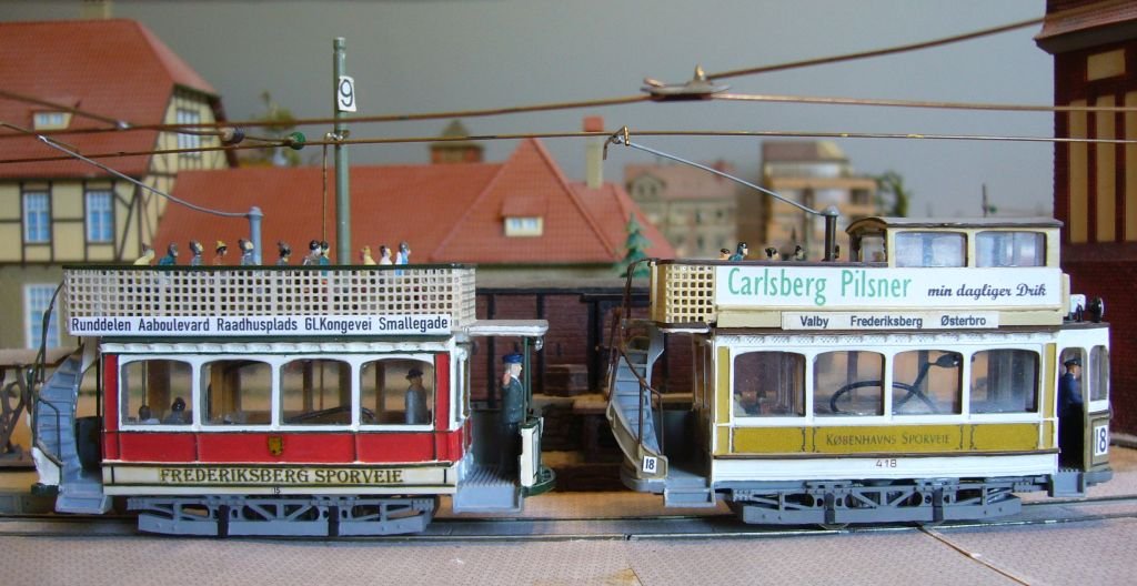

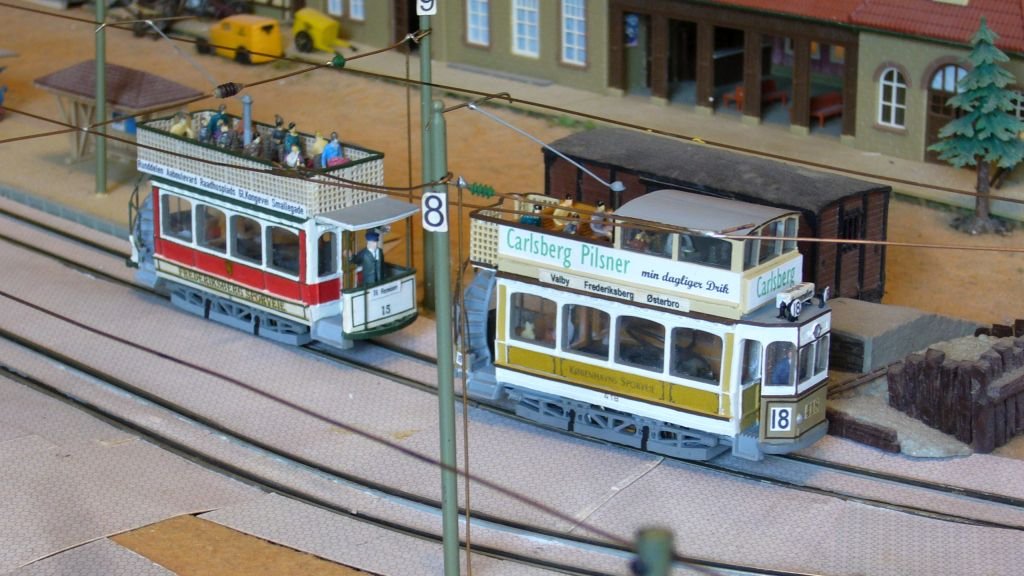

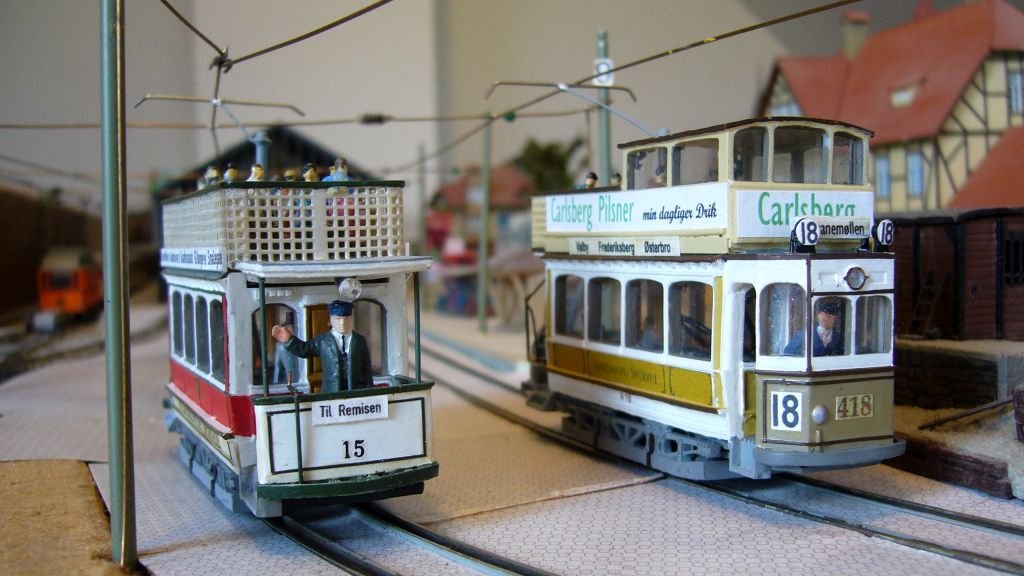

Das rechte Modell trägt die Kopenhagener Farbgebung
P1180801 408 und 15_1.jpg (143.91 KiB) 1355 mal betrachtet
P1180805 418 und 15_4.jpg (132.66 KiB) 1355 mal betrachtet

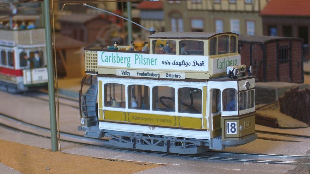

P1180807 418 und 15_2.jpg (148.06 KiB) 1355 mal betrachtet
Da sich die Motorisierung mit 19 mm Achsstand von Bec-Kits bei mir bereits beim Ursprungsmodell bewährt hat, griff ich wiederum in die Ersatzteilkiste und paßte den Wagenkasten und den Antrieb an. Mit Blei vom Dachdecker brachte ich das Modell auf das Gesamtgewicht von 150 Gramm.
Der Antrieb verfügt nur über eine angetriebene Achse. Die Vorbilder waren mit bis zu zwei Beiwagen unterwegs. Bei Betrieb mit Beiwagen würde ich zwecks besserer Zugkraft auf einen Antrieb von Halling oder pmt zurückgreifen.

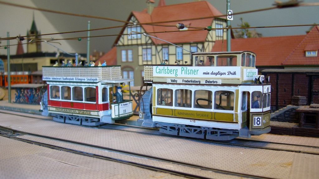

P1180812 Ko 418.jpg (125.87 KiB) 1163 mal betrachtet
