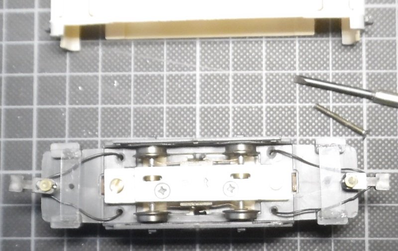

Die Stromabnahme erfolgt im Beiwagen mit Eigenbau-Radschleifern, weil ich PMT-Beiwagen-Fahrgestelle verwende.
https://www.pmt-modelle.de/2011/seiten/h0antriebe.html

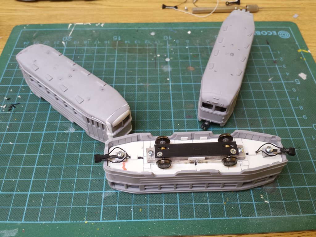

Nachtrag:
Universal-Leiterplatte gesägt, Stromschleifer aus der Bastelkiste angelötet, mit Sekundenkleber befestigt.
Kupplugen: Peter Horn http://peho-kkk.de

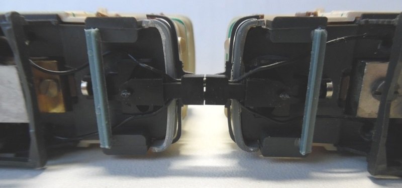

Du könntest die Kontaktschleifer von Halling nutzen.
Ich habe diese bei meinen Zweichsern (KTM-/KTP-1, LOWA, Gotha und Reko) verwendet. Die Kontaktpunkte biege ich gerade so weit wie nötig an die Radinnenflächen heran. Nur bei den Halling-Reko-Bw war noch etwas Gewicht nötig, da diese insgesamt zu leicht sind.
Die Kontaktfähnchen klebe ich nach dem Anlöten der Kabel auf Kunststoffstreifen, diese wiederum direkt an die Fahrgestelle.
@Robin
- mein Beispiel am KTP-1
- KTM-1_22 Verkabelung Kupplung.jpg (167.38 KiB) 3504 mal betrachtet
