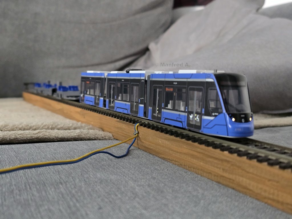

Manfred A. hat geschrieben: Do 2. Okt 2025, 15:50Alternativ gibt es bei Halling weiterhin den Antrieb für den Avenio Nürnberg und den Avenio Doha.
Mit dem Einsatz von etwas grauer Farbe und dem Umstecken der Sitzplatten vom Münchner 3Teiler ist der Antrieb fürn Avenio Doha auch für den Münchner 3Teiler geeignet. Die Teile vom Rietze Münchner 3Teiler passen 1:1 aufs Halling-Fahrwerk. Hab das mal ausprobiert. Leider kann man ja hier im Forum nur briefmarkengroße Bilder einbinden, daher kann ich das Bild davon nicht posten.
Da es ja jetzt möglich ist nach dem Serverumzug Fotos in akzeptabler Größe zu zeigen, nochmals danke an Jan dafür, möchte ich ein
Foto des 3teiligen Avenio München auf dem Fahrgestell des Avenio Doha aus dem Hause Halling zeigen.
Die Gehäuseteile wurden nur testweise aufgesteckt, man müßte natürlich auch die Sitze vom Rietzemodell umstecken und die Bodenplatte des Doha-Fahrwerks dunkelgrau lackieren.
