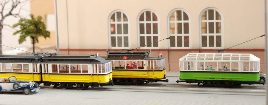

In den 1930ern gab es erste Rationalisierungsbestrebungen bei den Stuttgarter Straßenbahnen. Um einen Schaffner pro Zug einzusparen, startete man einen ersten Versuch mit größeren Fahrzeugeinheiten. So wurden 1938 zwei überzählige Altbau-Triebwagen des Typs 17 zu einem Doppeltriebwagen verbunden.
Wegen massiver Probleme im Bereich des Faltenbalgs kam der Wagen fast nie zum Einsatz, und wenn, dann nur auf kurvenarmen Nebenstrecken. 1940 wurden die beiden Hälften bereits wieder getrennt, zu normalen Triebwagen zurückgebaut und nach Heilbronn verkauft.
Das H0m-Modell ist, wie seine Brüder 552 und 502, ein kompletter Eigenbau und als einer der vermutlich kleinsten Doppeltriebwagen ein historisches Kleinod.
Doppeltriebwagen 501
Seitenansicht
Familientreffen mit seinen Brüdern 552 und 502. Der 552 stellt das Ausgangsfahrzeug im späten Betriebszustand dar. Der 502 wurde aus dem gleichen Basisfahrzeug 1938 anlässlich der Reichsgartenschau zu einem Einrichtungs-Panoramafahrzeug für Standrundfahrten umgebaut. 502 wurde im Krieg zerstört.
Frontalansicht
Grüße, Johannes

Das Gebäude im Hintergrund ist die Turnhalle der Schlossrealschule für Mädchen am Berliner Platz in Stuttgart. Auf die Schnelle habe ich nur ein älteres Bild gefunden, bei dem das Umfeld noch ziemliche Baustelle ist. Aber in dem Thread soll es ja auch um den Zwillingstriebwagen gehen, und nicht um die Turnhalle.
