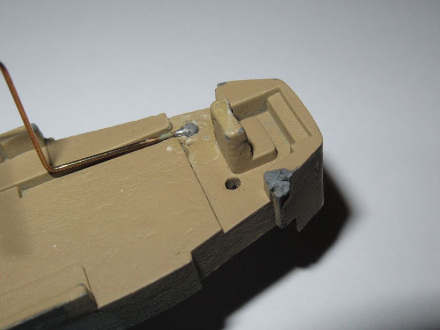

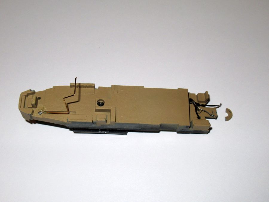

Aufgeschreckt von dem Foto im SM, welches das beschädigte Modell des Heidelberger Tw 221 mit Volksbank-Vollwerbung zeigt, habe ich mal meine Sammlung durchforstet und siehe da: mein Tw 221 zeigte sich äußerlich genau so wie das Modell im Heft, nämlich mit am Gelenk abgehobenem Gehäuse des Antriebs-Wagenteils. Beim Versuch, das Gehäuse abzunehmen, brach prompt die Gelenkverbindung:
Auffällig die Abplatzung am Führerstand:

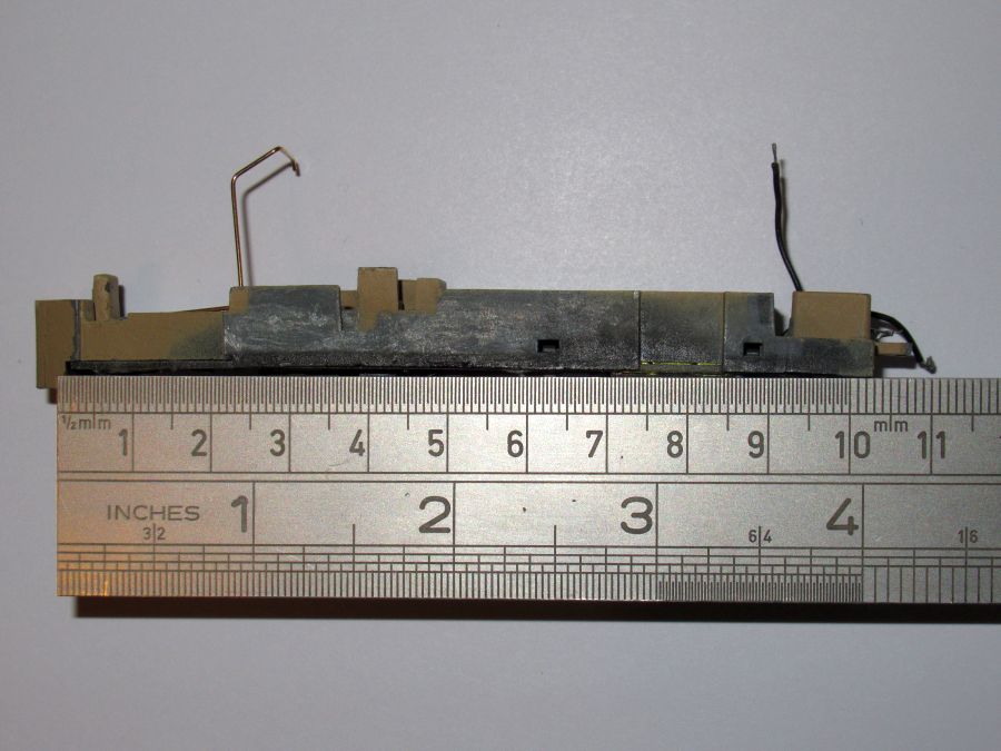

Hier sieht man die Durchbiegung als Lücke zwischen Rahmen und Lineal:
Und hier ist zu sehen, wie die Plattform nach unten gebogen ist - und da das Gehäuse dort mit dem Lichtleiter des Scheinwerfers arretiert ist, dieses am Gelenk nach oben gehebelt wurde:
Am nicht angetriebenen Wagenteil ist keine Beschädigung erkennbar.
