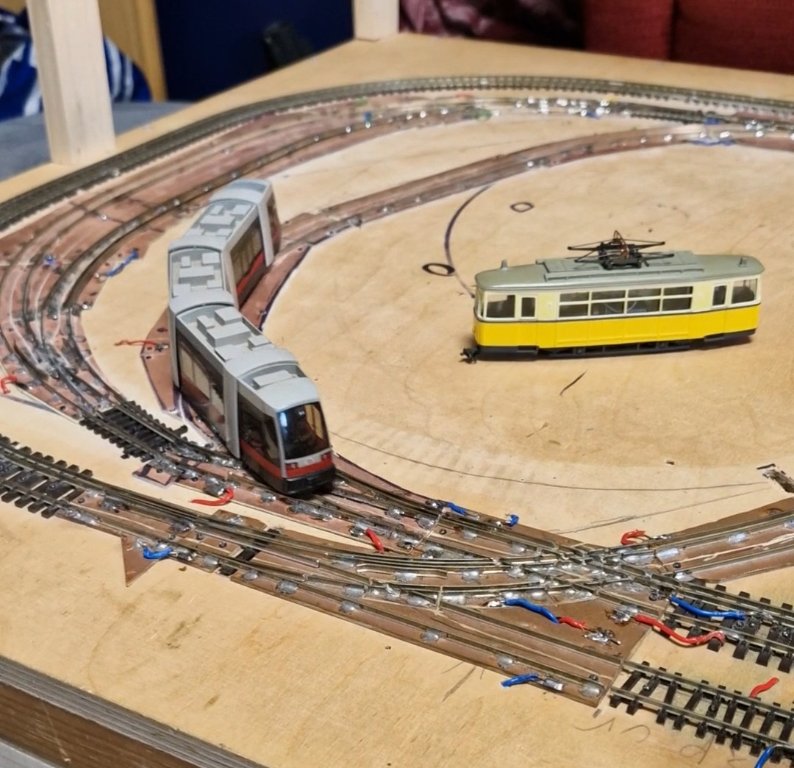

im Winter 1999 fand bei meiner Wienreise ein kurzer Souvenier-ULF (also ohne Innenraumgestaltung & ohne Antrieb) den Weg in meine Sammlung.
Im Laufe der Jahre hatte ich mir den vermutlichen Vorgänger des jetzigen Halling-Antriebssatzes 2x zugelegt, weil es damals nur ne halbe Bodenplatte mit nur 1 Antrieb gab. Auch hatte die Bodenplatte keinerlei Gewichte mit drauf.
Darauf lies sich das Gehäuse des Souvenier-ULFs problemlos aufstecken.
Bei Probefahrten auf meinem Versuchsträger (siehe meinen post im Anlagenforum) durchlief er OHNE irgendwelche Anpassungsarbeiten an Chassis oder Gehäuse, problemlos die 20 cm-Radien ... was ich nicht erwartet hätte.
Jedoch lärmte er fürchterlichst mit dem Gehäuse als Resonanzkörper, was vielleicht am damals verbauten Getriebe und dadurch verursachten möglichen Vibrationen liegen könnte ...
Das muß ich mir irgendwann mal noch in Ruhe anschauen.
Mich würde es interessieren, ob der aktuelle ULF-Komplettantrieb (mit Innenraumgestaltung) leiser / vibrationsärmer läuft.

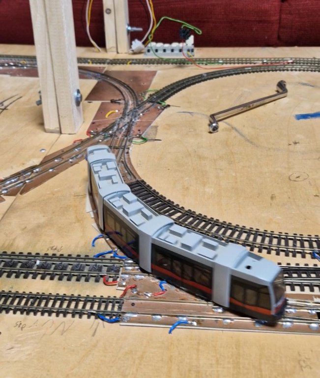

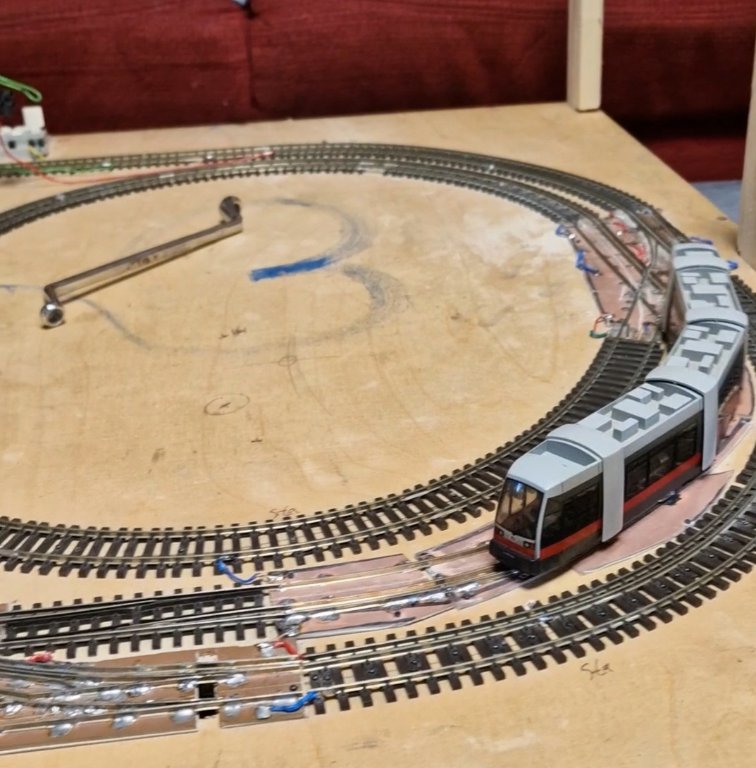

... ein kleiner Nachtrag ...
Schnell mal noch 3 screenshots vom Handyvideo gemacht, wo er die engsten Radien durchfährt ...
der Funkenschrauber in 1:87 & 1:1

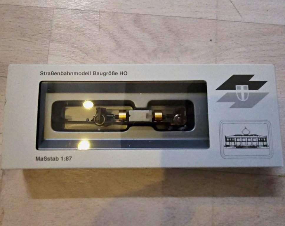

Hier mal noch ein Bild von dem bei mir doppelt verwendeten älteren Antriebes ...
