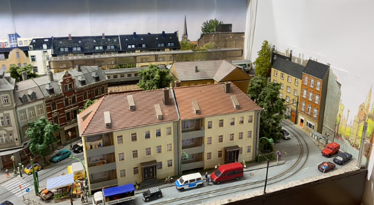

Re: Desktop Locomotive Works Rillengleis - Tipps/Erfahrungen?
Alsternordbahn hat geschrieben: Mi 6. Mai 2026, 10:02 Mein Fazit ist daher: 21 cm Radius hat technische Vorteile, ist vorbildgetreuer UND es macht den Anlagenbau unattraktiver.
Den ersten beiden Punkte stimme ich zu, dem letzten nicht.
Bildschirmfoto 2026-05-08 um 22.52.45.png (362.44 KiB) 2146 mal betrachtet
Die Häuserblockumfahrung hat etwa diesen Radius und die Anlagentiefe ist 60cm
