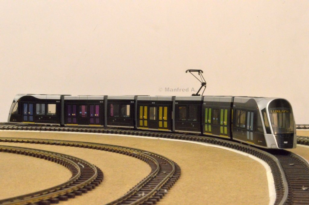

Zur Erinnerung, so sieht das Modell aus.
Die farbigen Türflügeln verlangen ja nach einer Innenbeleuchtung, diese habe ich bei meinem Modell verwirklicht.

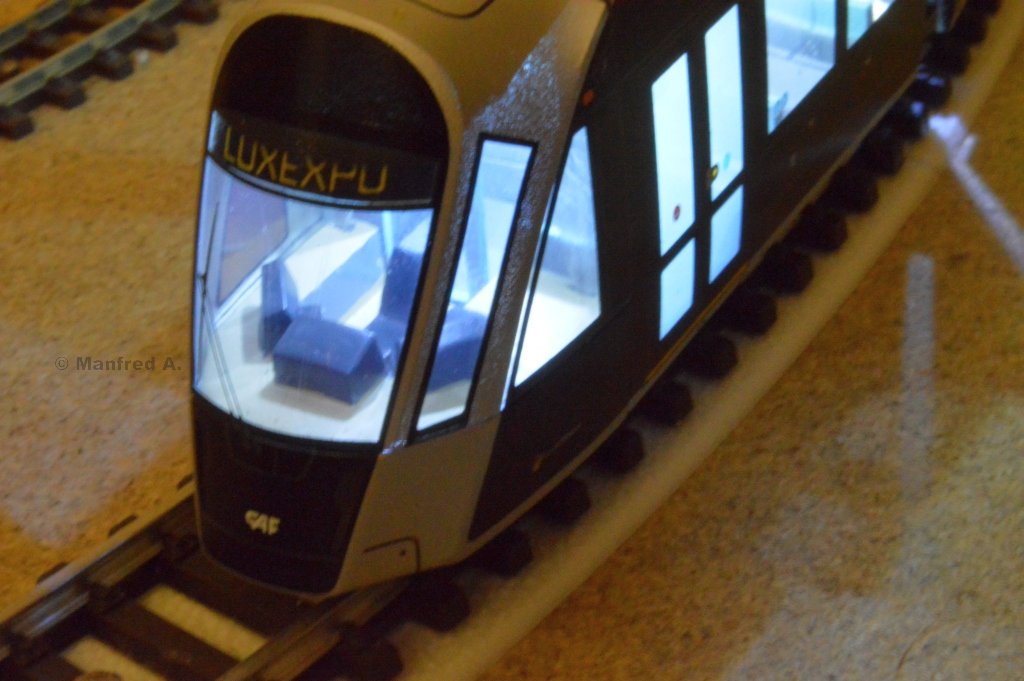

Fahrerplatzbeleuchtung Seite 2.
Fahrerpatzbeleuchtung Seite 1.

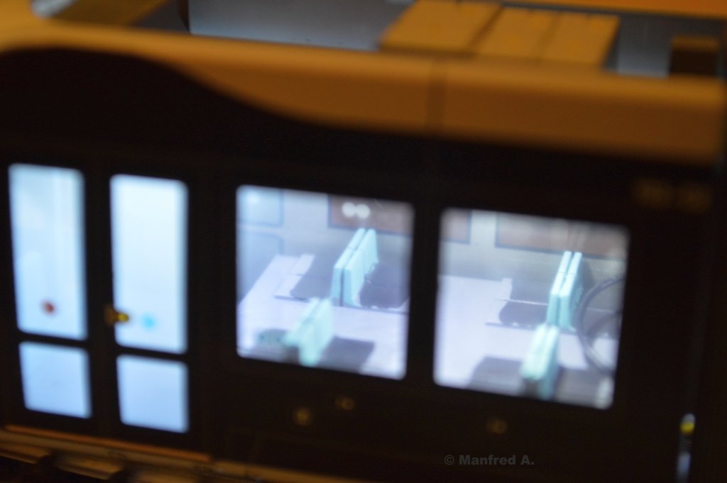

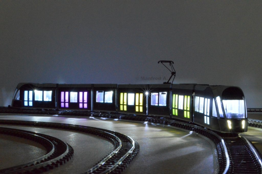

Innenbeleuchtung Fahrgastraum.

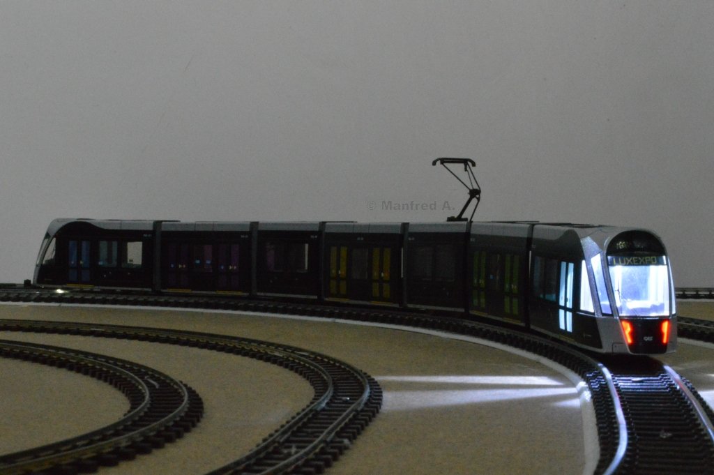

Weiters habe ich die ab Werk vorhandene NEM652-Schnittstelle ausgebaut und dem Modell eine Platine mit Plux22-Schnittstelle spendiert. Weiters wurden an den Fronten die Beleuchtungsplatinen von warmweiß/rot auf kaltweiß/rot getauscht. Vorhanden ist auch eine Fernlichtfunktion und der Triebwagen hat ein funktionierendes, automatisches Bremslicht.
